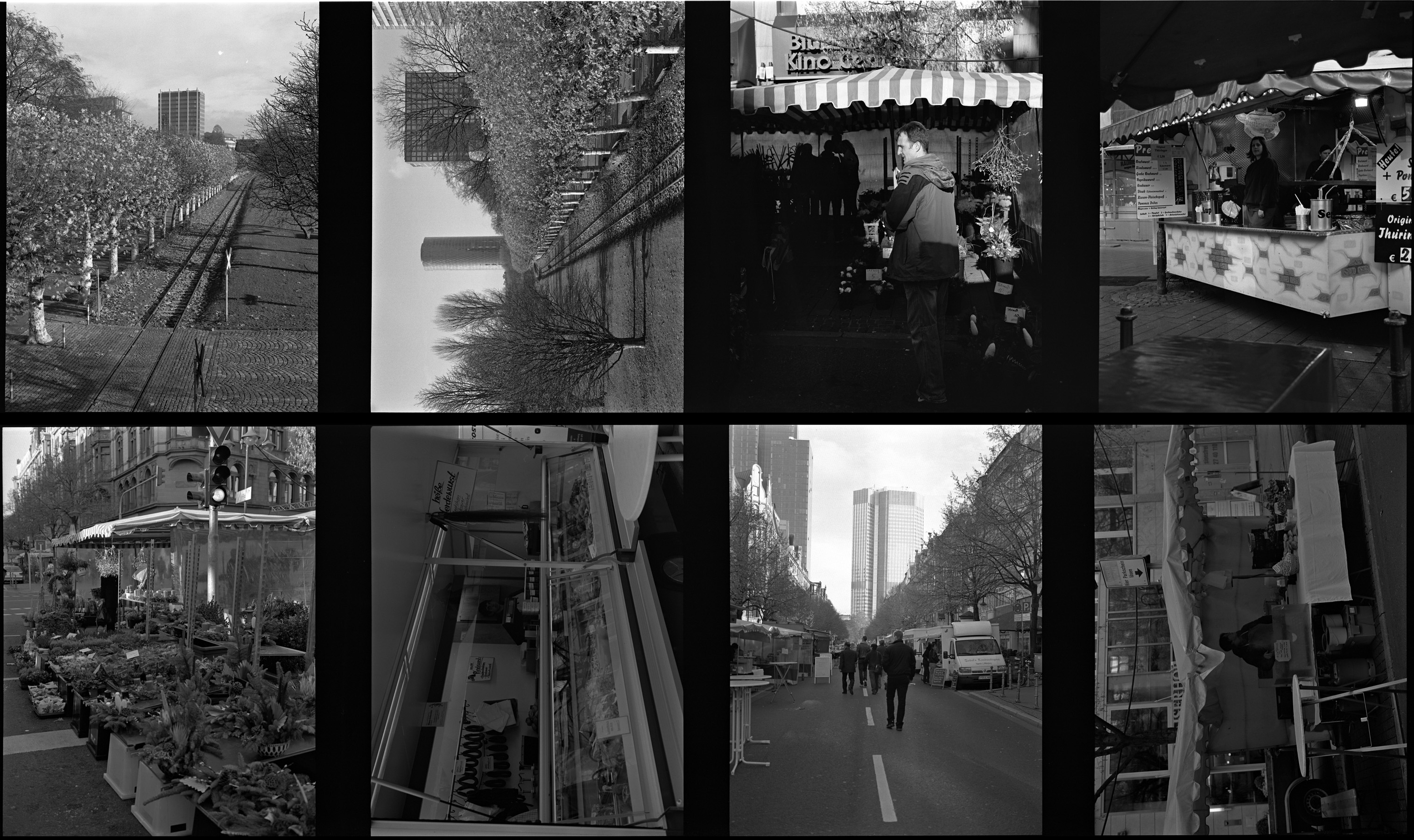

400cn.jpgスキャンの結果はご覧のとおり.トーンも普通で,まずまずちゃんと仕上がっています.スキャナの光量の関係であまり綺麗に行きませんが,引き伸ばし機にかける分にはあまり問題なさそうです.
