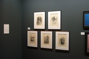

展示の様子は上の写真のような具合です.まだ会期はこれからですので,写真にはぼかしを入れていますがご容赦下さい.このような写真展での展示はこれで6回目,京都のこの写真展では昨年に引き続き2回目ですが,今回はニコマートMLの知り合いで,私をこのような一坪写真展に誘ってくださった方と同じ会場での展示となりました.今回はさらに弟も同じギャラリーということで,壁面も3人で隣同士にしました.上の写真に写っているのがちょうどその3人の写真ですので,ちょっと,こっそりグループ展?という感じになっています.私の写真は右手前の4点です.

前にもお知らせしましたが,現在,大阪写真月間「写真家150人の一坪展」が開催されており,私もキヤノンギャラリー梅田で写真を展示しています.
搬入日は広島から帰ってくることが出来なかったため,もともとこの写真展にお誘いくださった知人に搬入・展示をお願いしていました.ですので,やっと土曜日に展示されている様子を見に行くことが出来ました.さすが展示経験豊富な方で綺麗に展示くださっていて,感謝感激です.
写真はご覧のようにアイボリーの印画紙に風景写真をプリントしたもので,一見すると鉛筆画のような,小説の挿絵のような雰囲気の写真に仕上げました.印画紙が画用紙のようなザラッとした質感なのと,焼き方も少し工夫していますので,多くの方が一瞬,絵画だと思われたようでした.在廊当番をされていた方とお話すると「昨日もこの写真は,どうやってるんでしょうと聞かれる方も多くて,人気でしたよ」ということで,狙い通りで嬉しかったです.私がいる間も写真を間近で観察される方などいらっしゃって,いくらかお話することが出来ましたが,写真が欲しいと言ってくださった方があったり,よかったです.
