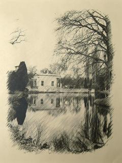

さて,この写真.私は以前から絵画調のプリントを作っていますが,今回は特に鉛筆画のような斜めのテクスチャが入っています.これをご覧になって,「どうやっているのですか?」と尋ねてくださった方も多くありました.写真に詳しい方は,デジタルだろうとか,いや銀塩プリントとあるから現像液を筆で塗って現像してるんでしょう,などの予想もいただきました.私が聞いた中では正解はなかったのですが,わざわざ秘密にするほどでもないのでこちらで紹介することにします.

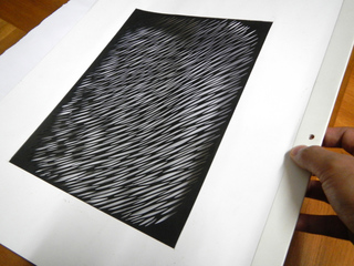

この写真をプリントするには,以下のようなマスクを使いました.
このマスク,カッターと手作業で,黒い紙に切れ目を入れ,それを厚紙の台紙に取り付けたものです.制作に数時間はかかったと思いますが,なるだけ不規則になるように,あらかじめ切り取り線を書くようなことをせずに切りだしています.そして,引き伸ばし機でネガの像を印画紙へ投影するときに,印画紙の上にこのマスクを置いておきます.そうすると穴の中だけ光が当たり,そこが現像すると黒く色づくことになります.マスクで遮られたところは白いまま残ります.
このままですと,このマスクの穴の形がもろに現れてしまうので,何度も露光します.今回の場合,2分の露光の間に5秒ずつマスクを固定し,5秒ごとにマスクを少しずらすという形で露光しました.そしてその後,マスクを揺らしながらさらに1分露光しています.後半の処理をしなかったり,マスクをずらす回数を減らすと斜めのテクスチャが強く出るようになるので,調整の余地がありますが,最初にこの露光でだいたい気に入った感じになったのであまりテストをせずに6点全てを引き伸ばししてしまいました.マスクをずらすときに印画紙が一緒にずれてしまわないよう,イーゼル等でしっかり固定する必要があるのと,引き伸ばし機からはマスクの穴の開いたエリアよりも余裕を持って大きくネガ像を投影することに気をつければあまり難しいことはありません.
絵画風に仕上げるには,絵柄や焼き方も重要で,印画紙の号数(マルチグレードを使っているので,フィルタの号数)はかなり硬めにするほうがよいようです.また絵柄としては,風車の写真のように背景が白く抜けているものや,逆に右下の写真のように,絵柄の周囲が黒く囲われたようになったものは絵画っぽくなりやすいようです.

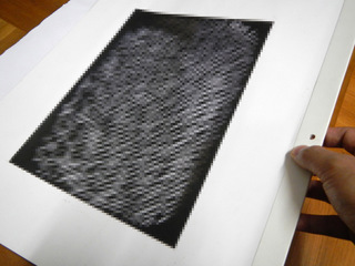

さて,展示が迫ってきましたので制作をせねばなりません.そこで悩みが1つ.このブログでも何回かご紹介しているように,これまでの写真展では絵画調のプリントを指向して制作をしてきました.プリントの技法や写真の内容もさることながら,この絵画調の雰囲気に大きな役割を果たしていたのが印画紙です.チェコのFOMAというメーカのとある印画紙が,画用紙のような風合いを持っていて,また中間調が出にくく黒が潰れやすいために,その特性を利用して絵画調にしていました.しかし,この印画紙が製造中止..型番の末尾に "II" の付いた後継型を購入したのですが,ザラッとしていながらもつやがあり,ぜんぜん風合いが違ってしまっています.これは困った..と頭を抱えていました.
そこで前回の写真展が終わってから,漠然と,しかし常に新技法について考えてきました.夏ごろまでにいくつかのアイディアを練っていたのですが,効果の強さや制作に必要な時間など,いろいろ難しいものもあり,最終的に1つのアイディアに収束.それは,上の写真にあるような自作の道具を使った方法なのですが,あまりネタバレも展示を見に来られる方に失礼なので一応モザイクを..あとから解除します.プリントの時間よりも,この道具制作のほうに労力や時間が掛かっているかもしれません.

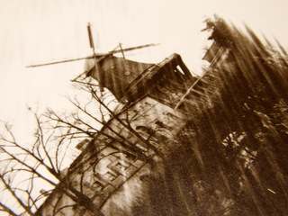

そして,この写真は,「ボツ」になったプリントの一部を拡大したものです.普通の写真とはかなり違うので,「これはデジタル処理ですよね?」と言われそう..いえいえ,「画素」も「データ容量」もない,まったく化学と光学だけでできた写真です.これとは違う6枚の写真を展示予定.展示が終わったら,プリントの写真をオンライン写真ギャラリー "photogradation"にも掲載しますが,やはりプリントはオリジナルが一番ですので,ぜひ機会があればご覧いただけると嬉しいです.
