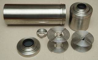

この現像タンクは,言ってみればただのステンレス製のボトルですが,口の部分が少し工夫されていて,蓋を外しても内側に光が入らないように遮光板が取り付けられています.ですので一旦フィルムを入れてしまえば,その後は明るいところで現像液などの薬品を出し入れして現像を進めることができます.ただしフィルムそのものは非常に光に敏感なので,タンクにフィルムを入れるときは「完全に真っ暗」なところで行う必要があります.僕の場合,後の写真で引き伸ばし機が置いてあるところが1畳ほどの小さな暗室(暗幕で覆われた箱)になっていて,その中でフィルムを装填しますが,暗室がなくてもフィルム現像は可能です.腕を通す穴の開いた,光を通さない袋(チェンジバッグと呼ぶ)に手を入れ,手探りでフィルムを装填するのです.どちらにしても,フィルムを見ながら作業することは出来ないので,指先感覚できっちりとフィルムを扱えるように慣れる必要があり,これが現像作業の中で一番敷居が高いところでしょうか.フィルムの撮影面に触れると指紋が付いてしまうので,上手に現像するには慣れが必要です.
フィルムを缶(パトローネ)に入れたまま現像することは出来ないので,暗室の中でパトローネからフィルムを引き出して,リール(針金で出来た枠,上の写真の右下)にフィルムをはめ込む作業が必要です.このときフィルムがうまく枠にはまらずにフィルム同士が接触していたりすると,その部分は現像液が十分届かずに現像不良になります.2つのリールのうち,細い針金で組まれた右側のものが35mmフィルム用,左の太い針金で出来たものが中判フィルム用で,私は中判フィルムの装填には慣れましたが,いまだに35mmフィルムには苦手意識があります..

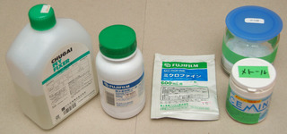

フィルムは光を受けることで微妙な化学反応を起こしますが,それはそのままでは目に見えません.現像液はそれが見えるよう,光を受けた粒子を黒く変化させます.定着液は,光を受けなかったために黒くならなかった粒子を溶かして取り除く働きをします.実際には液がタンクに入っている間にタンクを振る「撹拌」作業や,フィルム内に残った薬品を洗い流すための水洗などの工程が入りますが,それらが終われば,あとはタンクを開けてフィルムを取り出し,吊り下げて干せば現像は終了です.写真に写っているうち,最も左の液体のものは定着液.その他は現像液の材料で,袋に入っているものは,これを水道水に溶かすだけで現像液になる粉末です.私はこれを使わず,最近は現像液はバラバラの原料から調合しています.

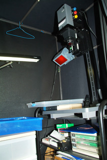

さて,フィルムの現像が終われば,次は「引き伸ばし」です.「引き伸ばし」は,その名の通りフィルムの像を大きな印画紙に拡大する作業ですが,同時に白と黒が反転した「ネガ」を,もとの階調をもつ「ポジ」に戻す働きもします.引き伸ばし機はちょっと大掛かりな機械です.
引き伸ばし機は写真の右上に写っているグレーの機械です.上にランプが入っており,中程にフィルムを取り付ける部分とレンズが付いています.その下の台に印画紙を置き,ネガの像を台の上に投影して引き伸ばしをします.印画紙は基本的にフィルムと同じ原理で化学反応を起こします.ただし,白黒写真用の印画紙は赤い光に反応しないように作られているので,暗室の中では,引き伸ばし作業中であれば,この赤いランプ(引き伸ばし機の左隣)を点けておくことができます.
写真に移っている引き伸ばし機(QE69)は中判フィルムに対応した機種で,カラー写真引き伸ばし用のものです.私はカラーフィルムの自家処理はしないのですが,ではなぜカラー引き伸ばし機を使っているのか?実はこれにも印画紙の仕組みが関係しています.印画紙には「多階調印画紙」と言われる種類のものがあり,これは引き伸ばしの時に当てる光の色(青から緑)によってコントラストを調整することができます.ですので,引き伸ばし機のダイヤル操作で,柔らかい(コントラストの低い)写真にすることも,白と黒の部分がはっきりして中間調の部分が少ない,硬い(コントラストの高い)写真に仕上げることもできるし,手間をかければ1枚の写真の中で一部のコントラストを変えることもできます.

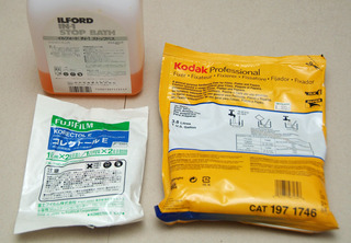

印画紙とフィルムは同じような化学反応で現像されますが,印画紙には普通,フィルム用よりも強力な印画紙専用の現像液を使います.僕は,写真左下の白い袋「コレクトールE」を使っています.この現像液は古くから使われているものよりも環境にやさしい現像液で,主成分はアスコルビン酸(ビタミンC)で出来ています.印画紙用現像液は強力なので,現像のあと定着の前に,一旦「停止液」に印画紙を漬けます.停止液は弱酸性の液体ならよいので,普通は酢酸(お酢の成分)を使いますが,かなり臭うので最近はクエン酸もよく使われます.写真の左上に写っている赤っぽい液体は停止液の原液で,これは液が薄まってくると色の変化で使用限度を知らせてくれるものです.次に定着を行いますが,この時の定着液はフィルム用と同じものを使うことが出来ます.ここではコダック製の粉末(黄色い袋)を載せてみました.その後,印画紙を水洗して残った薬品を洗い流し,印画紙を自然乾燥したら出来上がりです.

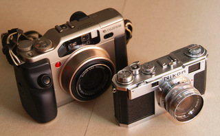

この写真で,右のカメラは58年前(1954年)に発売された,ニコン製カメラ黎明期の名機 "Nikon S2" です.今でも完調で,また大変美しいカメラですが,フィルムは近年まで一般的に使われていた「35mmフィルム」と呼ばれるフィルムを使います.それに対して左の大きなカメラは富士フイルムが14年前(1998年)に発売した "GA645Zi" で,こちらはもっと大きな「中判フィルム」を使うものです.このカメラは中判フィルムを使うカメラとしては最も多機能なカメラの1つで,今回の写真展に出展している作品はこのカメラで撮影したものです.これらのカメラで使うフィルムは下の写真のようなものです.

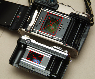

この写真では,カメラ内部のフィルムを装填する部分のうち,写真が写る範囲を赤枠で示しています.上のカメラ GA645Zi では,中判カメラの判型のうちもっとも幅が狭い,41mm 幅の画面を撮影します.この時,画面の高さよりも画面の幅のほうが短いので,普通にカメラを構えると画面は縦長になります.他に人気のあるものとして,画面の幅を画面の高さ56mmと同じにして正方形が撮影できるもの,もっと横長の画面にして高画質なパノラマ写真が撮影できるものなど,古今東西,個性豊かなカメラがたくさん存在します.もちろん画面が大きいほど1本のフィルムで撮影できるコマ数が減ってしまいますが,同じフィルムをいろいろな大きさのカメラで使えるのは便利です.

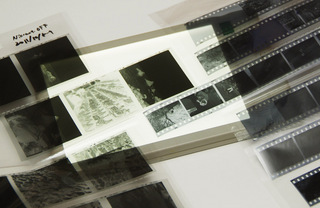

現像済みのフィルムの例です.この写真では,左の中判フィルムは66判と言われる正方形の写真(ローライSL66Eというカメラで撮影したもの)で,右は普通の35mmカメラで撮影したものです.画面が大きいとその分だけフィルムの粒子が写真に現れにくく,高画質になることや,ボケを生かした写真が撮影しやすいなどのメリットがあります.
