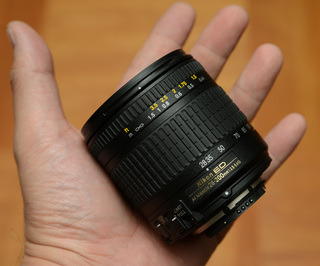

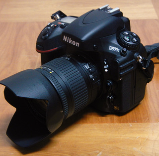

まず,嬉しいのはその大きさと軽さ.現行型の 28-300mm/F3.5-5.6VR は800gもあるかなり巨大なレンズですが,それに比べ 200-300mm の範囲がないだけのこのレンズは,たった360g.フルサイズフォーマット用高倍率ズームなのにとても小さく,写真のようにまさ手のひらサイズ.冒頭の写真にもあるように,花形フードが付くニッコールレンズとしても最小かもしれません.なにしろ軽いので,フードを付けてカメラを床に置いてもレンズの重みで前へお辞儀しないぐらいです.どこもかしこもプラスティック製ですが,さすがにニコン製だけあって質感は悪くありません.レンズ枚数は11群12枚で,これは高倍率ズームとしてはレンズメーカ製のものとくらべてもかなり少ないのですが,そんな中に上記28-300mmよりも多いEDレンズ3枚と非球面レンズ3枚を使った意外と贅沢な中身になっています.

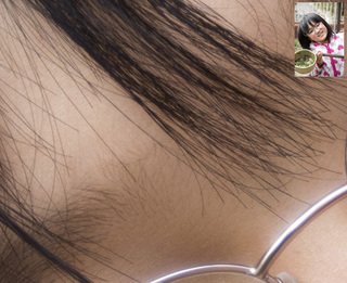

まだあまり実写で使っておらず,お見せできるような写真がないのですが,以下の写真もD800Eでの撮影(子供のバストショットの前髪部分,90mm F5.6時)の等倍切り出しです.眼鏡のハイライト部分で少しハロがありますが,シャープな描写です(等倍表示には,写真をクリックしてください).
