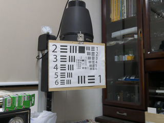

Light L16 は16個ものカメラを備え,高解像度の写真を撮影したり,背景を事後的にぼかしたり出来ます.しかし,個々のカメラモジュールにはスマートフォン用の画像センサを利用しており,フルサイズセンサに比べると面積は 1/50 ほどしかありません.それでは暗所性能(高感度画質)は低いのでしょうか.そこで,通常の家庭の締め切った屋内程度の明るさでテストしてみました.シャッター速度 1/60秒,絞りF2.8でISO500前後というそこそこの暗さです.Light L16 での撮影結果をまず示します.
これぐらいの暗さなら,比較的スッキリした写真が撮影できます.
つぎに,比較対象となるカメラとして,解像度テストと同様にフルサイズセンサを搭載したカメラ2機種(Nikon D800E, Sony α7)に,ちょっと古いのですが明るさを優先して Nikkor AF 35-70mm F2.8D を装着して撮影しました.絞り値はF2.8開放,F5.6, F14 の3通りです.解像度の違うカメラ同士を画素等倍で比較すると不公平なので,すべての画像を幅6000画素にリサイズしてあります.また,すべての画像は特定の位置の画素値が同じになるように現像しており,また,後に述べますが,ノイズレベルが同等になるようにノイズ除去処理を施してあります.チャート中央部の拡大写真は以下の様なものです.
絞り開放ではレンズ収差のため甘い像となっていますが,F5.6では非常にシャープとなっています.しかしF14まで絞ったものでは,ノイズ除去処理の影響もあり,また甘い像になっています.
次に,もっとも高感度画質が良いであろう,Nikon D800E, 絞りF2.8 の時の写真全体を示します.
サムネイルを見ただけで分かる,L16 での撮影結果との違いが2点あります.1つは開放絞りのため,周辺減光が生じていること.もう1つは,被写界深度が浅いことです.Light L16 の絞りはF2またはF2.4 ですが,撮像素子が小さいため,被写界深度はF15相当になります.チャートよりも奥においた温度計の部分を切り出した写真は次のようになっています.
一目瞭然で,計算通りF14程度に絞らないと Light L16 と同等の被写界深度にはなりません.しかしそうすると,必然的にカメラに入る光量が減少してしまいます.F2.8 のときに比べると,F14 だと 1/25 にも減少してしまうのです.それによって,同じシャッター速度を保つためには感度を上げざるを得なくなり,ノイズが増えていきます.
この写真は引き伸ばし機のヘッドの一部の拡大です.ちりめん塗装の間に樹脂製の帯がありますが,この部分のノイズレベルができるだけ同等となるようにノイズ除去処理の強度を調整してあります.F2.8の例では,被写界深度の浅さにより少しぼけてしまっています.それに対し,F5.6 では被写界深度が深くなりちりめん塗装の模様がはっきりしてきます.しかし,F14 に絞った例では,非常に強力なノイズ除去処理を施す必要があるため,これによって上下のちりめん塗装の模様がノイズと誤認されてしまい,のっぺりとしたテクスチャになってしまいました(それでも,黒色の帯部分にはまだかなりノイズが残っています).それに対して Light L16 では塗装部分のテクスチャも残しつつ,帯の部分もきれいに撮影できています.
